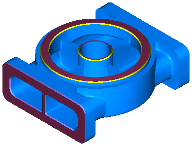

Esta pieza tiene una figura de planeado y otra de chaflán en la parte superior y en el lateral:
Por defecto, esta pieza utiliza tres herramientas:

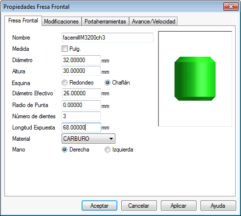

En vez de utilizar la fresa frontal por defecto, es posible crear una nueva con un Chaflán, por ejemplo:
Corte la figura de planeado con esta herramienta nueva, y después utilícela para cortar las figuras de chaflán, modificando las herramientas por defecto en la Lista Op.
En la simulación de la pieza es posible comprobar que la fresa frontal nueva corta las dos figuras de planeado y los chaflanes:

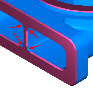

En este ejemplo, la fresa frontal achaflanada es demasiado grande para cortar el chaflán en el lateral de la pieza:
FeatureCAM muestra un mensaje de aviso; para eliminarlo, vuelva a utilizar la herramienta por defecto para este chaflán.

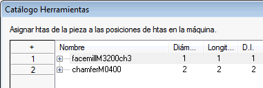

Con una fresa frontal achaflanada es posible cortar la siguiente pieza con dos herramientas en vez de tres:
