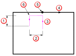

La operación de tronzado está disponible en figuras de dos y cuatro ejes.
Normalmente se hace uso de esta opción cuando se han mecanizado contornos con operaciones de retracción.
El tronzado mecaniza la parte del contorno que ha dejado la opción de retracción. El mecanizado se produce en la dirección contraria a la curva de mecanizado, del punto final del contorno a la posición de parada. El hilo se detiene antes de alejarse de la pieza. La posición de parada se representa con un pequeño cuadrado.
 Longitud de retracción
 Longitud de parada
 Longitud de parada
 Trayectoria del hilo
 Contorno
 Contorno
 Posición inicial/final normal del contorno
 Posición final insertada
