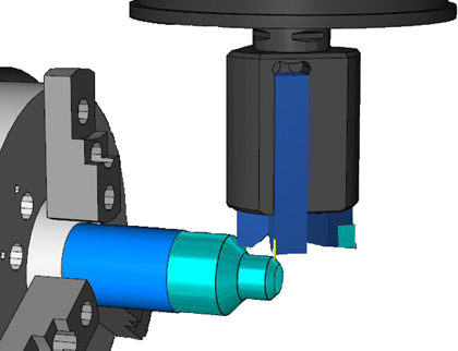

Es posible simular minitorretas, que son herramientas con varias plaquitas en las que la herramienta gira alrededor del eje B para acceder a cada plaquita. Las herramientas se simulan al mismo tiempo, con lo que se pueden verificar colisiones con las herramientas que no se estén utilizando en ese momento.
Para simular minitorretas:
- En el fichero de diseño de máquina, cree un sólido y un SCU para representar la minitorreta, con el eje X del SCU apuntando al husillo principal.
- Cree un SCU para cada posición de herramienta. La diferencia entre el eje X del SCU de la posición de la herramienta y el SCU de la torreta determina el ángulo que se rota la minitorreta para utilizar la herramienta.
- En el cuadro de diálogo de Bloque de herramienta:
	 - Seleccione el sólido de la torreta en Sólido bloque de herramienta para puestos de herramienta.
- Seleccione el SCU de la torreta debajo de SCU coincidente con la posición de herramienta en el puesto de herramienta.
- Utilice la pestaña de Posiciones de herramienta para añadir cada SCU de posición de herramienta como una subposición independiente del bloque de herramienta.
- Haga clic en Aceptar para cerrar el cuadro de diálogo.
- Guarde el fichero de diseño de máquina.
- En el documento FM, utilice el cuadro de diálogo de Catálogo de herramientas para indicar qué bloque de herramientas utilizar en cada figura.
