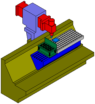

En este ejemplo la opción de Mostrar bordes no está activada:

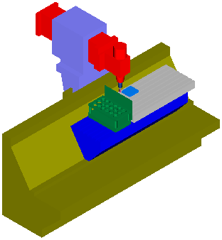

En este ejemplo la opción de Mostrar bordes está activada:
