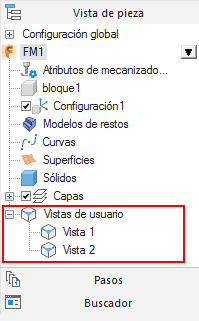

Para guardar una vista de usuario
Haga clic en la ficha Vista > panel de Vistas > Guardar para crear una vista personalizada del modelo. La nueva vista se añade al nodo Vistas de usuario del panel Vista de pieza.
Para activar una vista de usuario
Haga doble clic en una vista de usuario del panel Vista de pieza para utilizar esta vista en la ventana gráfica.
