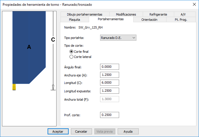

La pestaña de Portaherramientas de las herramientas de Ranurado/Tronzado consta de los siguientes atributos:
Nombre — Especifica el nombre de la herramienta actual.
Tipo portaherramientas — Para ranurado, los tipos de portaherramientas posibles son:
Corte final — La herramienta corta en paralelo a la longitud del portaherramientas.
Corte lateral — La herramienta corta perpendicular a la longitud del portaherramientas.
Profundidad de corte — La profundidad máxima del corte.
Longitud expuesta — La parte de la herramienta que sobresale del portaherramientas en la simulación.
