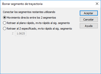

Para abrir el cuadro de diálogo de Borrar segmento de trayectoria, haga clic en Borrar segmento
en la pestaña de Trayectorias del cuadro de diálogo de Propiedades de figura de fresado.
Cuando se borra un segmento de trayectoria de herramienta, es necesario seleccionar cómo conectar los segmentos restantes entre estas opciones:
