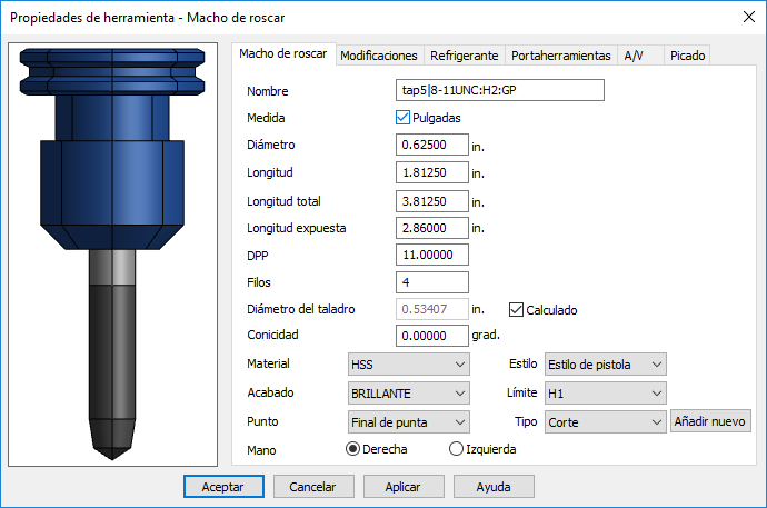

Las herramientas de Macho de roscar se utilizan en el roscado de agujeros.
Nombre — Introduzca un nombre que identifique a la herramienta. El nombre tiene que ser único en el almacén de herramientas.
Medida — Indica las unidades utilizadas para representar las dimensiones de la herramienta. Seleccione Pulgadas para las pulgadas o desactive para seleccionar milímetros.
Diámetro — Consulte la imagen.
Longitud — Consulte la imagen.
Longitud total — Consulte la imagen.
Longitud expuesta — La parte de la herramienta que sobresale del portaherramientas en la simulación.
DPP/Paso — Configure los dientes por pulgada (DPP) en las herramientas de pulgadas y el Paso de las roscas en las métricas.
Diámetro del taladro — Cuando se activa, el macho de roscar siempre utiliza una broca helicoidal de ese diámetro. Si selecciona Calculado, el taladrado se calcula con las fórmulas del producto. FeatureCAM utiliza una de dos fórmulas de cálculo del diámetro del taladro. Una fórmula se utiliza para tipos de roscado de corte, helicoidales y definidos por el usuario. La otra fórmula se utiliza en tipos de laminado. Es posible configurar las dos fórmulas con los atributos Diám. pretaladrado (% rosca) (corte) y Diám. pretaladrado (% rosca) (laminado) de la página Selección de herramienta del cuadro de diálogo Atributos de mecanizado.
Si no se configura ningún Diámetro del taladro para tipos de roscado helicoidal o definido por el usuario, se utiliza la fórmula de roscado de corte para calcular el diámetro del taladro.
Inclinación — Para roscado cónico, introduzca el ángulo en grados. Los agujeros con roscados cónicos seleccionan herramientas de roscado con el mismo ángulo de inclinación automáticamente.
Material — Indica de qué está hecha la herramienta. Esta información es relevante a la hora de calcular los avances y las velocidades.
Acabado — El revestimiento, o acabado, de la herramienta. Esta información también se emplea en el cálculo de avances y velocidades. Si hay una tabla de avance/velocidad para un material cortado con una herramienta de acabado BRILLANTE, pero no de acabados TI_N u ÓXIDO_NEGRO, los valores de velocidad se calculan a partir de la tabla de BRILLANTE. La velocidad para TI_N es 1,5 veces la velocidad de BRILLANTE. La velocidad para el ÓXIDO_NEGRO es 1,05 veces la velocidad de BRILLANTE. Las velocidades de avance son iguales que las velocidades de avance de BRILLANTE.
Punta — Los machos de roscar de Final plano terminan en plano y los de Final de punta terminan en punta. Si se requiere un macho de roscar de final plano para un agujero ciego, se genera un mensaje de aviso en la hoja de operaciones. Independientemente del tipo de herramienta que se utilice para el roscado, es necesario que el agujero tenga suficiente distancia de seguridad para el roscado. Cuando el agujero no cumple este requisito, se genera un mensaje de error al introducir las dimensiones del agujero.
Estilo — Los machos de roscar de Estilo espiral tienen filos helicoidales mientras que los de Estilo de pistola tienen filos rectos.
Límite — Este atributo no se tiene en cuenta en la selección de herramientas. Se utiliza únicamente en la documentación de la herramienta.
Tipo — Los agujeros roscados se clasifican en función de su Tipo. Cuando se seleccionan machos de roscar, FeatureCAM busca herramientas de roscado que se correspondan con el Tipo de agujero de roscado.
Añadir nuevo — Es posible crear tipos nuevos cuando se definen herramientas de roscado. Los tipos de herramienta de roscado nuevos aparecen como tipos de agujero de roscado potenciales. La selección automática de herramientas únicamente busca herramientas de este tipo.
Mano — Seleccione si la herramienta es a la Derecha o a la Izquierda.
