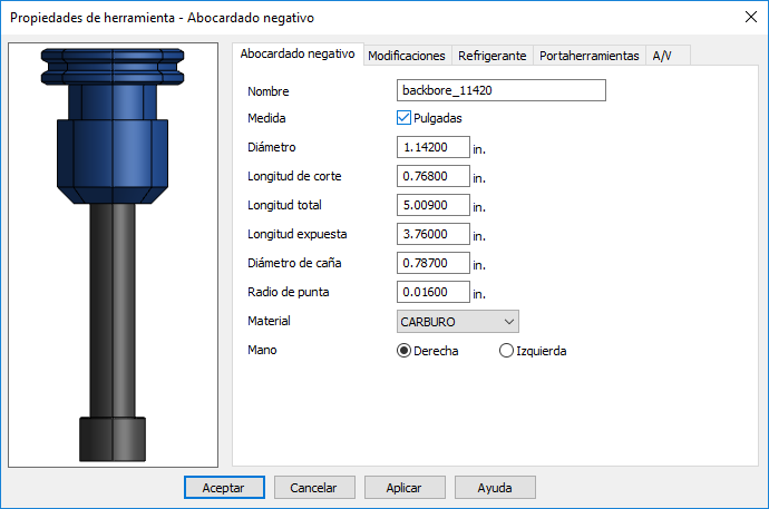

Las herramientas de Abocardado negativo se utilizan para taladrar figuras de abocardado negativo.
Nombre — Introduzca un nombre que identifique a la herramienta. El nombre tiene que ser único en el almacén de herramientas.
Medida — Indica las unidades utilizadas para representar las dimensiones de la herramienta. Seleccione Pulgadas para las pulgadas o desactive para seleccionar milímetros.
Diámetro — Consulte la imagen.
Longitud de corte — Consulte la imagen.
Longitud total — Consulte la imagen.
Longitud expuesta — La parte de la herramienta que sobresale del portaherramientas en la simulación.
Diámetro de caña — Consulte la imagen.
Radio de punta — Consulte la imagen.
Material — Indica de qué está hecha la herramienta. Esta información es relevante a la hora de calcular los avances y las velocidades.
Mano — Seleccione si la herramienta es a la Derecha o a la Izquierda.
