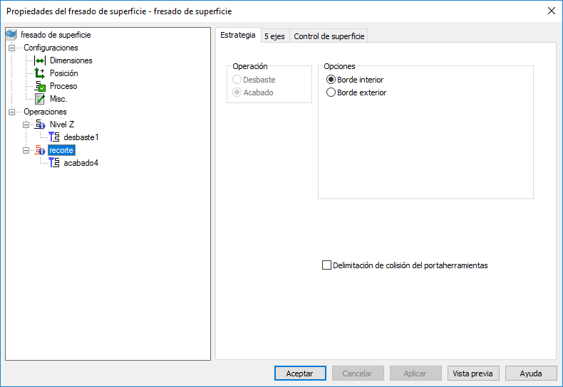

Borde interior — Seleccione la opción para crear trayectorias en el borde interior de la superficie.
Borde exterior — Seleccione la opción para crear trayectorias en el borde exterior de la superficie.
Delimitación de colisión del portaherramientas — Delimita la trayectoria donde se produce la colisión del portaherramientas o la caña con una superficie de la pieza, una superficie a verificar o el bloque sin mecanizar. Cuando están seleccionados, los atributos de Dist. seg. portahtas y Dist. seg. caña aparecen en la pestaña de Fresado de la operación.
