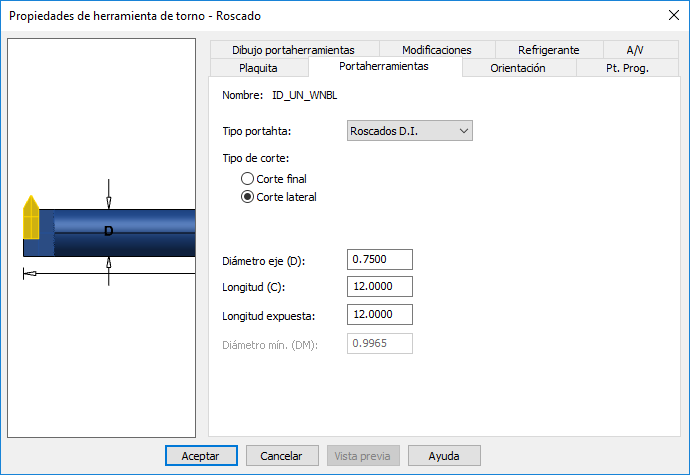

Haga clic en la vista previa de la herramienta para encuadrarla y hacer zoom. La orientación de la vista previa la determina la configuración de la página Opciones > Vista > Máquina. Haga clic con el botón derecho en la imagen para abrir el menú contextual.
Nombre — Especifica el nombre de la herramienta actual.
Tipo portaherramientas — Los tipos de portaherramientas posibles de roscado son:
Corte final — La herramienta corta en paralelo a la longitud del portaherramientas.
Corte lateral — La herramienta corta perpendicular a la longitud del portaherramientas.
Longitud expuesta — La parte de la herramienta que sobresale del portaherramientas en la simulación.
