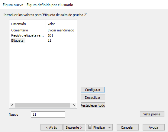

En el código CN de esta figura de Etiqueta de salto de prueba se lee:
(Etiqueta de salto de prueba PROBEOPER TEST_JUMP_LABEL1)
(Iniciar mandrinado)
#101=0
N11
Valor nominal 27,000
Valor de tolerancia 0,050
Etiqueta de continuar 12
Etiqueta de remecanizar 11 (el valor asignado a la figura de Etiqueta de salto de prueba inicial)
Error de tamaño 13

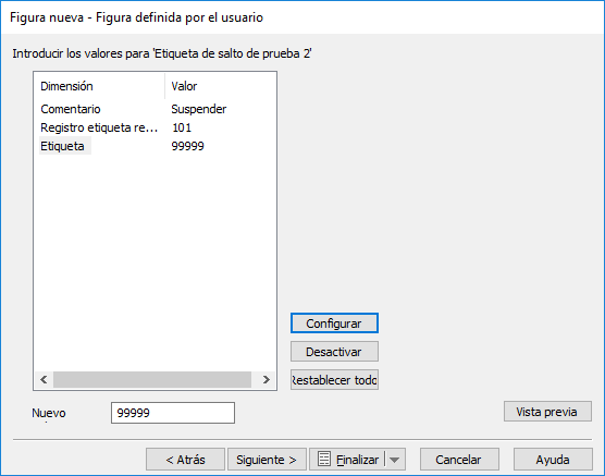

( Etiqueta de salto de prueba PROBEOPER TEST_JUMP_LABEL3 )
(Suspender)
#101=0
N99999
