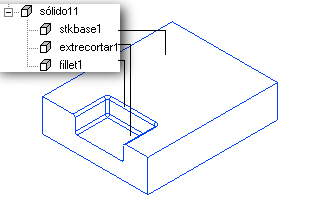

FeatureCAM guarda el historial de creación de sólidos para poder realizar modificaciones en el sólido sin tener que volver a crearlo. No está disponible en los sólidos importados.
Debajo de cada sólido se recoge una secuencia de las figuras de diseño utilizadas para crear el sólido.
Por ejemplo, este sólido se creó a partir del bloque, posteriormente se le eliminó una cajera, y a continuación se le aplicó un empalme:
