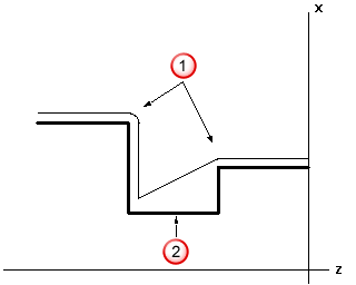

Se recomienda activar la opción de Verificar contrasalidas en las figuras de cilindrado y mandrinado. Este atributo utiliza la geometría de la plaquita para evitar colisiones.
 Auto redondeo
 Auto redondeo
 Zonas de contrasalida
Si una figura no se corta por completo, es posible que se deba a la herramienta seleccionada. FeatureCAM examina la trayectoria para comprobar que la herramienta puede realizarla sin chocar con la propia pieza.
Cuando se detecta alguna incompatibilidad, el sistema modifica la trayectoria automáticamente para mantener una trayectoria segura. Se abre un mensaje que avisa al usuario de que se ha modificado la trayectoria.
