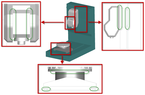

La siguiente imagen presenta algunos ejemplos de distancias de seguridad. No superan los 2 mm cada una.
