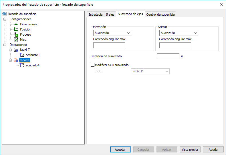

Es posible utilizar la pestaña de Suavizado de ejes del cuadro de diálogo de Propiedades del fresado de superficie para configurar el suavizado de ejes en las trayectorias de fresado de superficie.
Elevación — Seleccione cómo suavizar el ángulo de elevación del eje de la herramienta. Una elevación de
90
alinea la herramienta con el eje Z, y una elevación de 0
coloca la herramienta en el plano XY.
Corrección angular máx. — Introduzca el ángulo de desviación máximo del eje suavizado desde su valor inicial en la dirección de elevación. El ángulo de corrección angular máximo solo se supera si la trayectoria sin suavizar se desplaza más que este valor en una distancia menor que la Distancia suavizado. En estas zonas, el ángulo podría cambiar más que la Corrección angular máx. para dar resultados suaves.
Acimut — Seleccione cómo suavizar el ángulo de acimut del eje de la herramienta. Acimut es el ángulo entre el eje
X y la proyección de la herramienta en el plano XY.
Corrección angular máx. — Introduzca el ángulo de desviación máximo del eje suavizado desde su valor inicial en la dirección de acimut. El ángulo de corrección angular máximo solo se supera si la trayectoria sin suavizar se desplaza más que este valor en una distancia menor que la Distancia suavizado. En estas zonas, el ángulo podría cambiar más que la Corrección angular máx. para dar resultados suaves.
Distancia suavizado — Introduzca la distancia a lo largo de la que se suaviza el movimiento del eje de herramienta. La opción de Escalonado en superficie y los cambios bruscos de la dirección de la trayectoria original (por ejemplo, una esquina en ángulo recto) conllevan variaciones fuertes en la orientación del eje de la herramienta que dejan marcas. Para evitarlo, la Distancia suavizado modifica la orientación y mejora sustancialmente el acabado de superficie.

Modificar SCU suavizado — Seleccione la opción para utilizar un SCU distinto del utilizado para generar la trayectoria y definir la elevación y el acimut del suavizado.
SCU — Seleccione el SCU que se va a utilizar en el suavizado.
