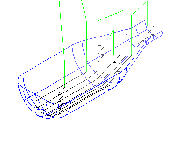

Pendiente de superficie máx. limita las trayectorias de herramienta a partes de las superficies con una pendiente menor que ese ángulo. Es una buena manera de limitar el fresado a las partes «más planas» del modelo. Este atributo se aplica a la mayoría de los tipos de acabado de trayectorias de herramienta (por ejemplo paralela, radial y así sucesivamente). La imagen siguiente muestra un ejemplo de trayectorias paralelas a X limitadas en la parte inferior del molde asignando al ángulo de Pendiente de superficie máx. un valor de 45 grados.
Nota: Las trayectorias de herramienta no suben por paredes pendientes.
