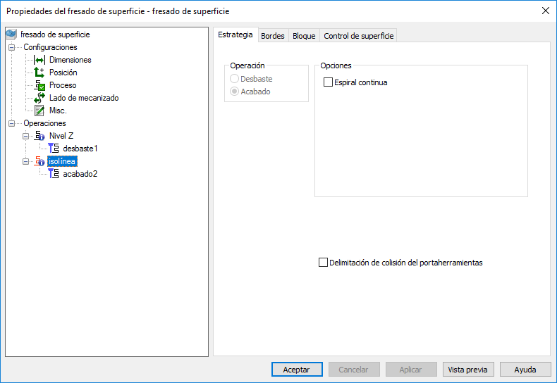

Pestaña de Estrategia (acabado de isolíneas)
Espiral continua — Active esta opción para detener la levantada de herramienta de la superficie durante el mecanizado.
Activar Espiral continua genera una trayectoria que permanece en contacto con la superficie, lo que reduce las probabilidades de que los movimientos de retracción y aproximación regulares dejen marcas testigo o de tiempo de espera en la superficie.

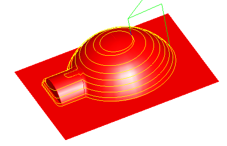

Las trayectorias de acabado de nivel Z estándares crean trayectorias de altura Z constante, como se muestra más abajo. La herramienta retrocede o avanza a lo largo de la superficie entre niveles Z.
Cuando la opción de Espiral continua está activada, las trayectorias se transforman en espirales continuas. Las trayectorias dejan de tener una altura Z constante.
Delimitación de colisión del portaherramientas — Delimita la trayectoria donde se produce la colisión del portaherramientas o la caña con una superficie de la pieza, una superficie a verificar o el bloque sin mecanizar. Cuando están seleccionados, los atributos de Dist. seg. portahtas y Dist. seg. caña aparecen en la pestaña de Fresado de la operación.
