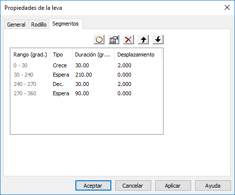

Por ejemplo, si crea una leva de tambor envuelta alrededor del eje X con estos parámetros:
se crea la siguiente curva:
