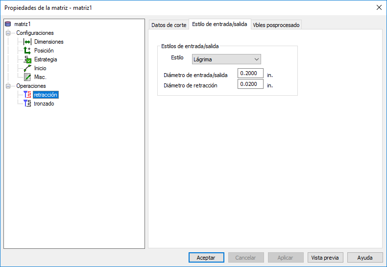

Para configurar un estilo de rampa, seleccione el Estilo en la lista e introduzca un Diámetro de entrada/salida.
Se utiliza el mismo arco de diámetro para realizar el movimiento en rampa de salida del contorno y el hilo vuelve al punto inicial.
Es posible utilizar la pestaña de Estilo de entrada/salida del cuadro de diálogo de Propiedades de figura de hilo para editar los movimientos de entrada y salida en figuras de hilo.
La pestaña se aplica a figuras de dos ejes sin inclinación.
Estilo — Existen varias posibilidades en lo que respecta al tipo de movimientos de entrada y salida de operaciones.
