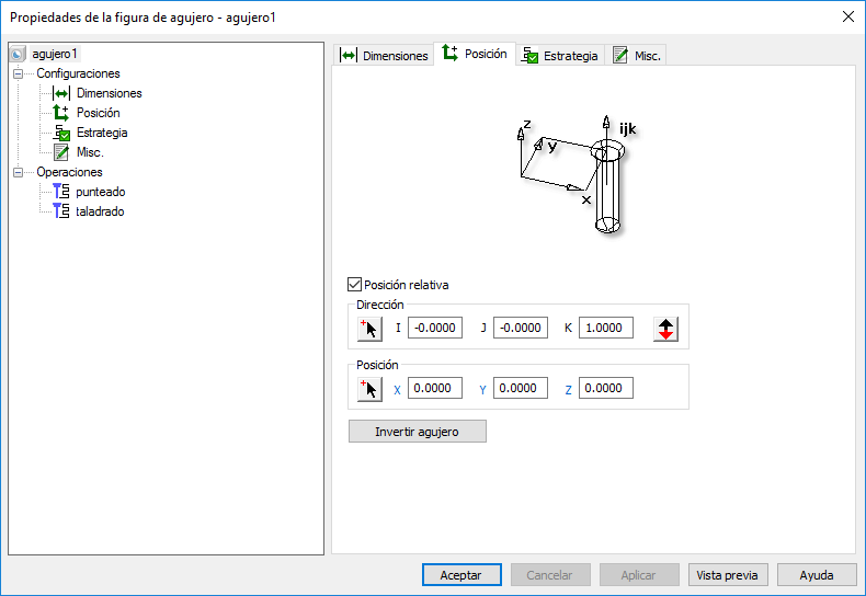

Es posible utilizar la pestaña de Posición del cuadro de diálogo de Propiedades de figura de agujero para editar la posición de una figura de agujero.
Posición relativa — Determina las coordenadas XYZ en el SCU (o el origen de la configuración). Cuando está sin seleccionar, las coordenadas se inscriben en el sistema de coordenadas global.
Dirección — Introduzca las dimensiones del vector de dirección para especificar la dirección del agujero, o haga clic en Seleccionar posición
y seleccione dos puntos en la ventana de gráficos para representar la dirección.
Posición — Introduzca las coordenadas de la parte superior de la figura de agujero, o haga clic en Seleccionar posición
y seleccione un punto en la ventana de gráficos.
Invertir dirección
— Si la dirección de un agujero de 5 ejes es errónea, haga clic en este botón para invertirla.
