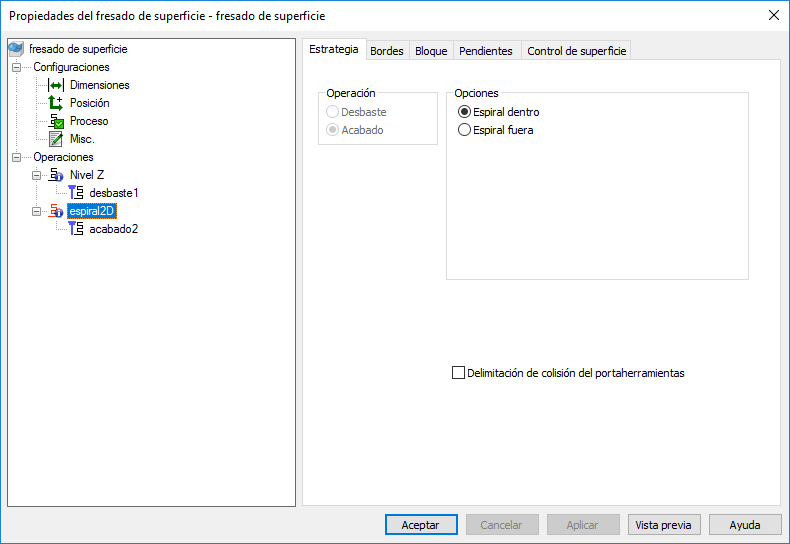

Espiral dentro — Seleccione la opción para realizar un movimiento en espiral desde el borde hacia el centro.
Espiral fuera — Seleccione la opción para realizar un movimiento en espiral desde el centro hacia el exterior.
Delimitación de colisión del portaherramientas — Delimita la trayectoria donde se produce la colisión del portaherramientas o la caña con una superficie de la pieza, una superficie a verificar o el bloque sin mecanizar. Cuando están seleccionados, los atributos de Dist. seg. portahtas y Dist. seg. caña aparecen en la pestaña de Fresado de la operación.
