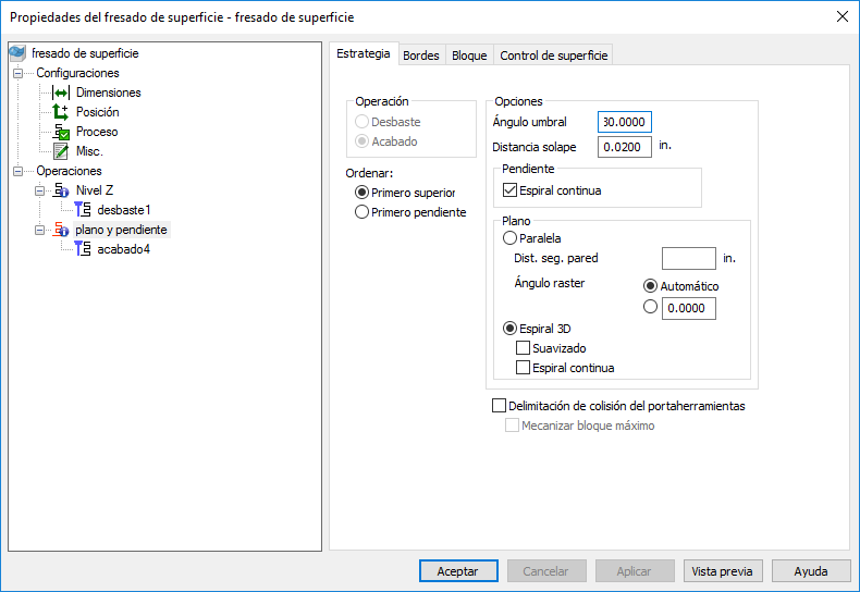

Pestaña de Estrategia (plano y pendiente)
Orden — Determina el orden de mecanizado de las zonas con pendiente y planas.
Opciones
Ángulo umbral — Introduzca el ángulo de la inclinación de la superficie, medido desde el horizontal, que distingue entre mecanizado de Z constante (con pendiente) y mecanizado plano.
Distancia solape — Introduzca el tamaño de la zona de solape de mecanizado pendiente y plano. Reduce las marcas en el modelo producidas por los cambios repentinos de mecanizado pendiente y plano.
Pendiente
Espiral continua — Seleccione esta opción para crear una trayectoria en espiral entre dos contornos cerrados consecutivos. Se minimiza el número de levantadas de la herramienta y se maximiza el tiempo de mecanizado manteniendo condiciones de carga y desviaciones en la herramienta más constantes.
Plano
Seleccione entre:
Paralela
Existe la posibilidad de introducir una Dist. seg. pared y un Ángulo raster.
Espiral 3D
Suavizado — Seleccione esta opción para suavizar los desfases de los segmentos de trayectoria sobre el modelo.
Nota: En general, se recomienda utilizar raster en piezas con bordes abiertos y desfases 3D en fondos de cajera.
Delimitación de colisión del portaherramientas — Delimita la trayectoria donde se produce la colisión del portaherramientas o la caña con una superficie de la pieza, una superficie a verificar o el bloque sin mecanizar. Cuando están seleccionados, los atributos de Dist. seg. portahtas y Dist. seg. caña aparecen en la pestaña de Fresado de la operación.
Mecanizar bloque máximo — Utilice esta opción con la de Delimitación de colisión del portaherramientas para mecanizar el bloque tan cerca de la pieza como sea posible sin que se produzcan colisiones con el portaherramientas. Crea trayectorias más suaves y con menos retracción, lo que puede mejorar el acabado de superficies y reducir el tiempo de mecanizado, pero también incrementar el corte de aire en algunas zonas.
