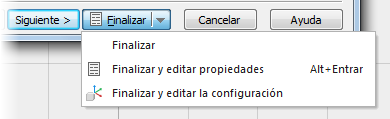

El botón de Finalizar cierra el asistente del Bloque y crea el bloque que se haya diseñado. Haga clic en la flecha que apunta hacia abajo para configurar la manera en la que funciona el botón.
Finalizar — Acepte las configuraciones por defecto en las páginas restantes y cierre el asistente.
Finalizar y editar propiedades — Acepte las configuraciones por defecto en las páginas restantes, cierre el asistente, y abra el cuadro de diálogo Propiedades del bloque, que contiene las propiedades especificadas en el asistente, más otros atributos avanzados.
Finalizar y editar la configuración — Acepte la configuración por defecto en las demás páginas, cierre el asistente y abra el cuadro de diálogo Propiedades de configuración, donde se puede editar la configuración actual.
