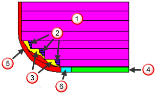

Las figuras de fresado con zonas de radio inferior se fabrican combinando algunas de las siguientes operaciones:
- La Pasada de desbaste corta desde la parte superior y desbasta hacia el fondo de la figura (cuando no se utiliza un acabado en el fondo) o deja un sobreespesor de acabado en el fondo.
- Los pasos escalonados de la operación de desbaste se eliminan en la operación de Desmoldeo plano. Esta operación realiza una única pasada en cada nivel Z.
- Es posible suavizar los pasos escalonados de la operación de Desmoldeo plano aún más con una operación de Desmoldeo radial. Esta operación también realiza una única pasada en cada nivel Z.
- Si se ha realizado un acabado en el fondo de la figura, la operación de Fondo plano tiene lugar con una fresa plana.
- El acabado del radio inferior y las paredes de la figura se realiza con la Pasada de acabado.
- Cuando la figura presenta ángulos cerrados en el fondo y no puede someterse a una operación de fondo plano, se realiza una operación de Esquina.
Pasada de desbaste
Desmoldeo plano
Desmoldeo radial
Fondo plano
Pasada de acabado
Esquina
