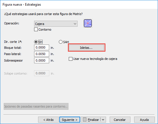

Cuando se seleccionan operaciones de Cajerao de Zigzag en la página de Estrategia del asistente de Figura nueva (o en la pestaña de Estrategia del cuadro de diálogo de Propiedades de la figura), aparece el botón de Isletas.

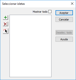

Haga clic en el botón para abrir el cuadro de diálogo de Seleccionar isletas y seleccione las curvas que desea que actúen de isletas:
La trayectoria evita la zona de la isleta.
