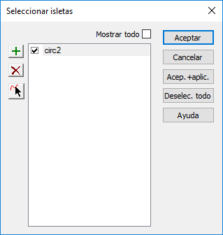

Es posible utilizar el cuadro de diálogo Seleccionar isletas para crear isletas dentro de las cajeras que no se han cortado.
Para abrir el cuadro de diálogo de Seleccionar isletas, haga clic en Isletas en la pestaña de Dimensiones del cuadro de diálogo de Propiedades de figura de fresado.
Para utilizar el cuadro de diálogo:
Las isletas son zonas que no se han cortado dentro de cajeras. Es necesario que las curvas de isleta estén contenidas dentro de la curva de límite y no pueden tocarse o solaparse.
