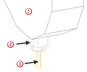

Este bloque de herramienta sostiene herramientas de fresado paralelas al eje X y está montado en el D.E. de la torreta.
 - Torreta
 - Torreta
 - Bloque de herramienta X (montado en D.E.)
 - Herramienta X
 - Herramienta X
Este bloque de herramienta sostiene herramientas de fresado paralelas al eje X y está montado en la cara de la torreta.
 - Torreta
 - Torreta
 - Herramienta X no montada en el bloque D.E.
 - Herramienta X
 - Herramienta X
Este bloque de herramienta sostiene barras mandrinadoras y taladros paralelos al eje Z y puede montarse en el D.E. o la cara de la torreta.
 - Torreta
 - Torreta
 - Bloque de herramienta de D.I o Z
 - Herramienta y portaherramientas en Z
