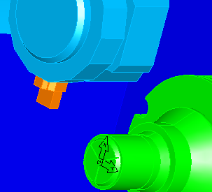

El Sistema de coordenadas local del subhusillo es importante en la simulación de las figuras de posicionamiento del subhusillo. Por lo general el subhusillo se posiciona respecto a un sistema de coordenadas de máquina y no respecto al cero del programa de pieza (o configuración). Configure la dirección Z del sistema de coordenadas local para que coincida con los comandos de mecanizado del subhusillo. Es decir, si el subhusillo de la máquina se mueve a la izquierda como consecuencia de un W negativo (o, a veces, B), configure la dirección Z del SCL apuntando hacia la derecha (como el husillo principal o la configuración principal de torneado). A veces el eje W positivo apunta a la izquierda, es decir, la máquina se mueve hacia la izquierda en respuesta a un W positivo (asumiendo que W=0 es la posición de origen). También puede configurar el origen W y W máx. en el fichero .cnc (Edite el fichero .cnc, y vaya a Info CNC > Husillos).
Aquí la dirección Z del SCL del subhusillo (el SCU de la imagen) apunta a la derecha; esto sería lo correcto para una máquina en la que un movimiento del subhusillo para agarrar la pieza es un W negativo y el movimiento del origen del subhusillo es un W de cero.
