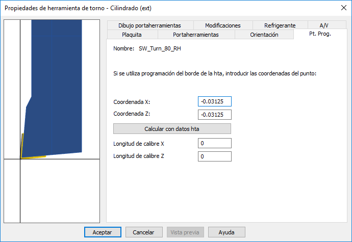

En la pestaña Pt. prog. (punto de programa) es posible definir el punto de la plaquita que se ha programado. Existe la posibilidad de definir tanto la Coordenada X como la Coordenada Z.
Haga clic en la vista previa de la herramienta para encuadrarla y hacer zoom. La orientación de la vista previa la determina la configuración de la página Opciones > Vista > Máquina. Haga clic con el botón derecho en la imagen para abrir el menú contextual.
Nombre — Especifica el nombre de la herramienta actual.
Centro de punta — Si tanto la Coordenada X como la Coordenada Z tienen un valor de 0,0, el punto central del arco de la punta está programado. En este caso se presupone que habrá una compensación de radio de plaquita en la máquina herramienta.
Borde de punta — Si desea que haya compensación de radio de plaquita en FeatureCAM, asigne a la Coordenada X y la Coordenada Z los valores de compensación de radio que vienen en la herramienta.
Longitud de calibre Z — La distancia que hay entre el punto de programa de la herramienta y el cero del programa de origen/pieza en las direcciones X y Z, cuando la herramienta está en la posición de inicio de herramienta / cambio de posición de herramienta:
Longitud de calibre X corresponde a la palabra reservada <X-PRESET> en XBUILD.
Longitud de calibre Z corresponde a la palabra reservada <Z-PRESET> en XBUILD.
