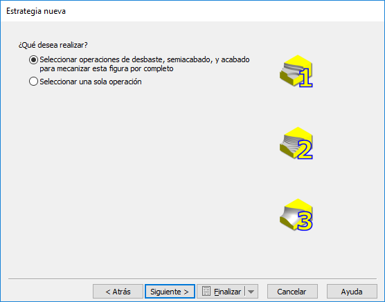

Utilice la página de Estrategia nueva del asistente de Figura nueva para configurar la estrategia de mecanizado de la figura de fresado de superficie de 3D que se va a crear.
		Seleccione una opción:
		- Seleccionar operaciones de desbaste, semiacabado, y acabado para mecanizar esta figura por completo — Crea una figura de fresado de superficie que contiene varias operaciones. Permite crear las operaciones de desbaste, semiacabado y acabado con el asistente en poco tiempo.
- Seleccionar una sola operación — Crea una figura que contiene una única operación. Por ejemplo, se puede crear solo la operación de desbaste y crear la de acabado más adelante.
