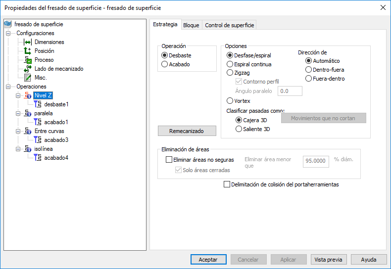

Especifique el estilo de la trayectoria de herramienta. Cuando se selecciona Zigzag, la pieza se desbasta con estilo raster y un perfilado opcional alrededor de cada pasada en Z (existe la opción de seleccionar Contorno perfil).
Puede situarse en cualquier valor entre -360 y 360 grados. Por defecto es de 0,0. Los valores positivos rotan en sentido contrario a las agujas del reloj partiendo del eje principal, mientras que los negativos lo hacen en el mismo sentido.
Paralela a X, Ángulo paralelo 20
Paralela a Y, Ángulo paralelo 20
Espiral continua — La opción permite que la herramienta realice movimientos en espiral suaves y continuados y reduce la carga de la herramienta.
Vortex — Una trayectoria de desfase, que se mecaniza con el avance de corte especificado casi todo el tiempo. El ángulo de inserción óptimo de la herramienta nunca se excede, porque los segmentos de trayectoria difíciles se sustituyen por trocoides. Es la más indicada para las herramientas de carburo sólido.
Dirección de desfase:
Movimientos que no cortan — Haga clic en este botón para abrir el cuadro de diálogo de Mvtos que no cortan en Vortex, que permite configurar si se retrocede y se aumenta el avance en los movimientos que no cortan de las trayectorias Vortex.
Remecanizado — Haga clic en el botón para abrir el cuadro de diálogo de Opciones de remecanizado en desbaste de nivel Z.
Eliminación de áreas
Eliminar áreas no seguras — Los segmentos pequeños de trayectoria de herramienta se eliminan para prevenir los daños a la herramienta cuando se utilizan herramientas de corte no centradas. En el mecanizado del interior de cajeras pequeñas, la eliminación de los segmentos pequeños hace que la parte inferior central, que no corta, de la herramienta no golpee el material que no se mecaniza. La eliminación de segmentos no seguros descarta el mecanizando de zonas reducidas con movimientos pequeños de la herramienta.
Eliminar área menor que — Se eliminan los segmentos que sean más pequeños que el porcentaje introducido del diámetro de la herramienta, a no ser que rodeen una figura de saliente.
Solo áreas cerradas — Seleccione esta opción para eliminar segmentos, en áreas cerradas, más pequeños que el valor del Umbral.
Delimitación de colisión del portaherramientas — Delimita la trayectoria donde se produce la colisión del portaherramientas o la caña con una superficie de la pieza, una superficie a verificar o el bloque sin mecanizar. Cuando están seleccionados, los atributos de Dist. seg. portahtas y Dist. seg. caña aparecen en la pestaña de Fresado de la operación.
