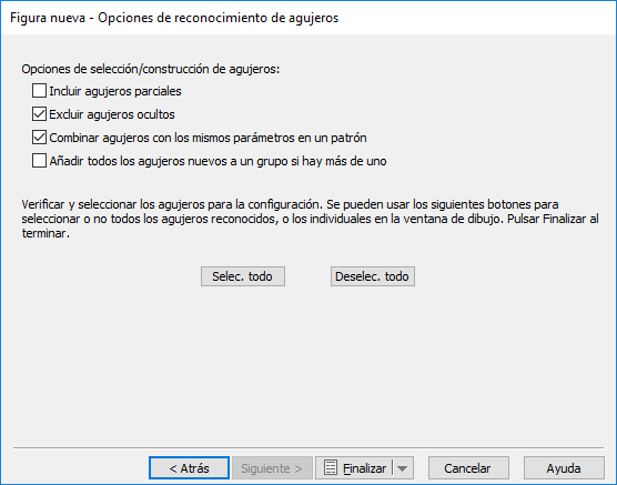

  En esta página se controla el proceso de reconocimiento de figuras y es posible seleccionar qué agujero reconocido conservar. Para completar esta página:
  - Existe la posibilidad de seleccionar Incluir agujeros parciales.
- A continuación, determine si desea ignorar los agujeros ciegos que están en la parte opuesta de la pieza. Seleccione Excluir agujeros ocultos para activar esta opción.
Nota: Esta opción solo está disponible si el modelo de pieza es un modelo sólido.
- También es posible crear patrones y/o grupos.
		- Para los agujeros reconocidos con dimensiones idénticas con los que desee crear patrones, seleccione Combinar agujeros con los mismos parámetros en un patrón. Es posible editar la totalidad del patrón en el mismo cuadro de diálogo.
- Para agrupar todos los agujeros, seleccione Añadir todos los agujeros nuevos a un grupo si hay más de uno.
- Los agujeros reconocidos quedan destacados con líneas gruesas. Es necesario seleccionar los agujeros que se van a mantener.
		- Para conservar todos los agujeros reconocidos, haga clic en Selec. todo y pulse Finalizar.
- Para conservar únicamente algunos de los agujeros reconocidos, selecciónelos en la ventana de gráficos y haga clic en Finalizar.
