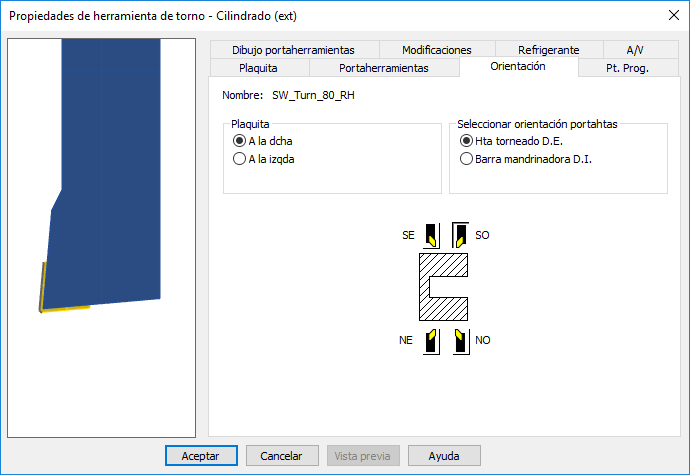

En la pestaña de Orientación es posible configurar la orientación del portaherramientas en la máquina y la lateralidad de la herramienta.
Haga clic en la vista previa de la herramienta para encuadrarla y hacer zoom. La orientación de la vista previa la determina la configuración de la página Opciones > Vista > Máquina. Haga clic con el botón derecho en la imagen para abrir el menú contextual.
Nombre — Especifica el nombre de la herramienta actual.
Plaquita — Defina la lateralidad de la herramienta como A la dcha o A la izda.
Seleccionar orientación portahtas:
, SO
, NE
, o NO
