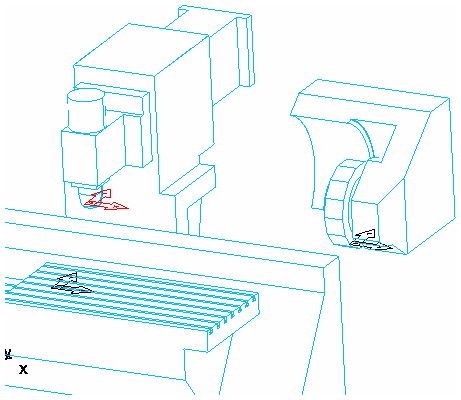

Dirección de la herramienta
La orientación de las posiciones de herramienta es la misma en el fresado y en el torneado, +Z apunta a la pluma o la torreta. La siguiente imagen representa un husillo de máquina herramienta y una torreta torno, a modo de ilustración:
