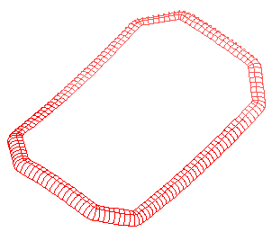

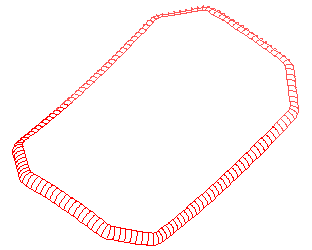

Analice el empalme del modelo de jabonera. Si la superficie superior, por la razón que fuera, no tuviera el tamaño adecuado, o el radio del empalme no alcanzara la superficie superior, el problema podría quedar solucionado con una operación de extensión. En este caso, seleccione la pestaña de Construir > panel de Superficies > Desde 1 superficie > Extender.
A menos que se esté seguro del proceso, es conveniente crear, y no modificar, superficies. Seleccione la opción de Crear nueva(s) superficie(s) y nómbrela. Probando con las opciones de columna y fila y previsualizando los resultados se genera la superficie deseada con Primera columna y una extensión de 0,1 pulgadas.
