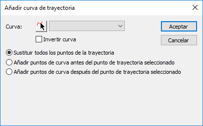

Para abrir el cuadro de diálogo de Añadir curva de trayectoria, haga clic en Añadir curva
en la pestaña de Trayectorias del cuadro de diálogo de Propiedades de figura de fresado.
En este cuadro de diálogo es posible incorporar curvas nuevas a las trayectorias. Seleccione la Curva en la lista o utilice el botón de Seleccionar curva
para seleccionar la curva en la ventana de gráficos. Seleccione Invertir curva para cambiar la dirección de la curva. Las curvas se incorporan a la trayectoria de alguna de las siguientes maneras:
