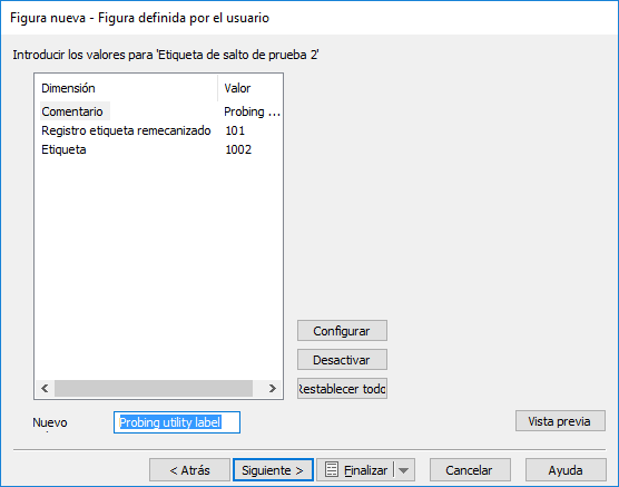

		Comentario — El comentario se escribe en el código CN al principio de la figura de prueba.
		Registro etiqueta remecanizado — El registro en el que la máquina guarda el cómputo del número de veces que se remecaniza la figura.
		  Nota: La figura Etiqueta de salto de prueba tiene las mismas funciones que la figura Salto de remecanizar, que se ha conservado para mantener la compatibilidad con los ficheros de usuario. Se recomienda utilizar Etiqueta de salto de prueba en lugar de Salto de remecanizar.
