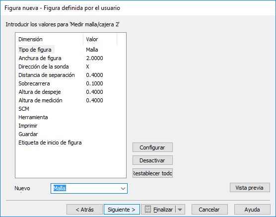

La figura de sondeo de Medir malla/cajera sondea fuera (malla) o dentro (cajera) a lo largo de la dirección especificada. La posición de la figura debería estar en el nivel de la parte superior de la cajera. La Altura de despeje se sitúa por encima de esta posición y la Altura de medición por debajo, de forma que el movimiento total a lo largo de la Dirección de la sonda es (Altura de despeje + Altura de medición).
| Malla: | Cajera: | Cajera obstruida: |
Para editar los valores de esta página:
Tipo de figura — Seleccione el tipo de figura entre Malla, Cajera o Cajera obstruida. Haga clic en Configurar para guardar.
Anchura de figura — Introduzca o seleccione la anchura de la malla de la cajera. Haga clic en Configurar para guardar.
Dirección de la sonda — Seleccione la dirección de la sonda entre -X, +X, -Y, +Y, X, Y, XY.
Distancia de separación — Introduzca o seleccione la distancia desde el inicio del movimiento de la sonda hasta el punto de la sonda nominal.
Sobrecarrera — Introduzca o seleccione la distancia desde el punto nominal de la sonda hasta el final del movimiento de la sonda.
Altura de despeje — Introduzca o seleccione la longitud del movimiento de despeje.
Altura de medición — Introduzca o seleccione la distancia que la sonda desciende por debajo de la posición de la figura antes del palpado.
Configure las opciones de actualización de XBUILD:
Actualizar parámetro — Introduzca un valor para que se pase a XBUILD.
Configurar — Haga clic en el botón de Configurar para guardar el Nuevo valor del atributo seleccionado.
Desactivar — Haga clic en este botón para restaurar el valor por defecto del atributo seleccionado.
