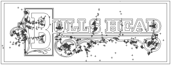

En el ejemplo, la pieza cuenta con geometría compuesta por multitud de líneas separadas y de círculos:
Con los Centros de círculos activados en el cuadro de diálogo de Modos de detección, es posible apreciar que hay muchos círculos en el diseño:

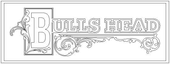

La creación de curvas mediante un encadenado de curvas ordinario supondría dificultad y tiempo. Con Combinar curvas, es posible seleccionar toda la geometría y crear todas las curvas al mismo tiempo, en un único paso:
