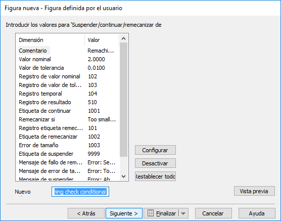

Comentario — El comentario se escribe en el código CN al principio de la figura de prueba.
Valor nominal — Introduzca la medición que se está probando, por ejemplo, el diámetro de una figura de mandrinado.
Registro de valor nominal — El registro que la máquina utiliza para guardar el Valor nominal.
Registro etiqueta remecanizado — El registro en el que la máquina guarda el cómputo del número de veces que se remecaniza la figura.
Registro de resultado — El registro en el que la máquina guarda el resultado de la medición de sondeo.
Etiqueta de continuar — La etiqueta a la que saltar para continuar el mecanizado.
Etiqueta de remecanizar — La etiqueta a la que saltar para remecanizar la figura.
Registro temporal — Se utiliza para guardar cualquier lógica temporal necesaria para procesar la figura de toma de decisiones.
