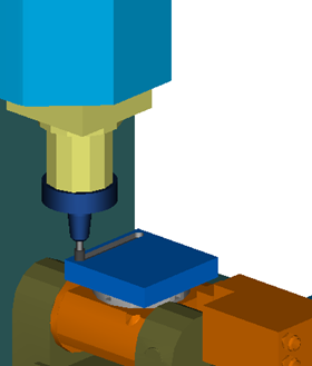

Por ejemplo:
Con un ángulo de orientación de 0, la ranura se corta en la dirección Y de la máquina. |
Con un ángulo de orientación de 90, la ranura se corta en la dirección X de la máquina. |
Esta opción únicamente se aplica cuando la máquina herramienta comienza en la singularidad (donde el eje Z de la máquina herramienta está alineado con el eje Z de la configuración). Si la máquina herramienta no está en la singularidad, se puede configurar la orientación del eje C de cualquiera de las siguientes maneras:
