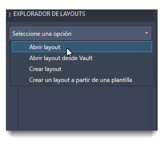

- En el diseño de layout de Factory, haga clic en Explorador de layouts, haga clic en Seleccionar y opción para mostrar opciones del menú contextual.
- Seleccione Abrir layout en el menú.

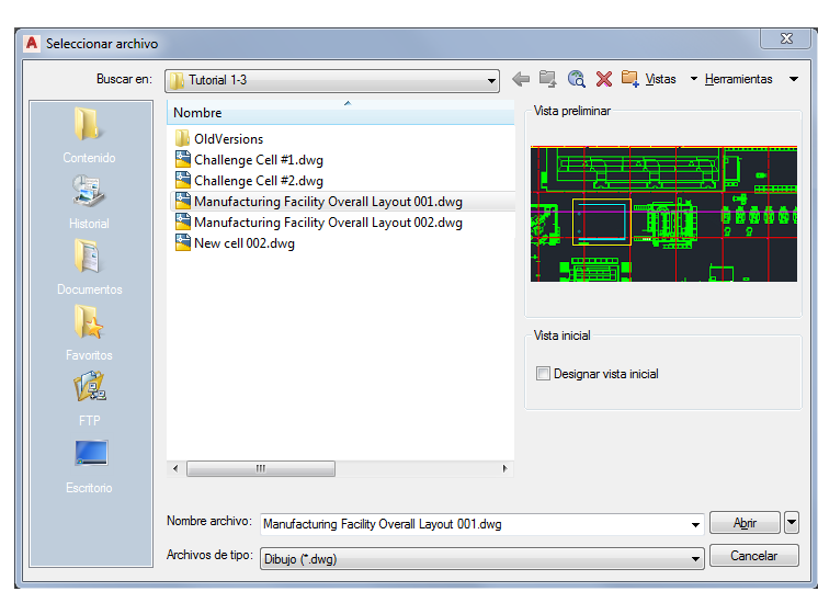

- Vaya a la carpeta C:\FDU Tutorials\Tutorial 1-3.
- Abra el archivo de dibujo denominado Manufacturing Facility Overall Layout 001.LayoutData.

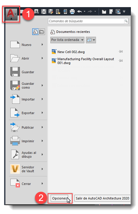

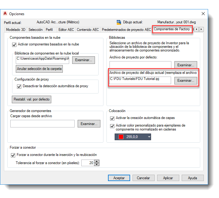

- Una vez que el layout de AutoCAD está abierto, seleccione el icono AutoCAD para mostrar las opciones de menú.
- Seleccione Opciones.
- Vaya a la ficha Componentes de Factory en el menú Opciones de AutoCAD y, a continuación, Examinar o añada la ruta del archivo C:\FDU Tutorials\FDU tutorial.ipj en el campo Archivo de proyecto del dibujo actual (anular valor por defecto).
- Haga clic en Aceptar.

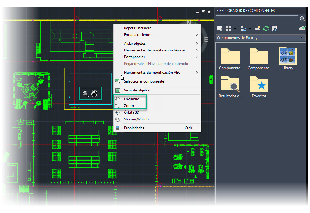

- Investigue el dibujo utilizando las herramientas Encuadre y Zoom disponibles en el menú contextual.

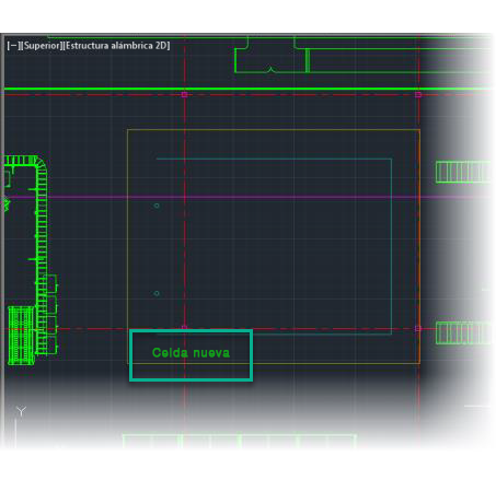

- Amplíe la imagen en la Celda nueva.

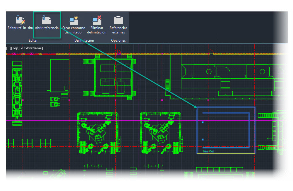

Apertura de la referencia externa de celda nueva (refX)
- Seleccione el contorno de la nueva celda.
- En la cinta de opciones Referencias externas grupo Editar > haga clic en Abrir referencia.

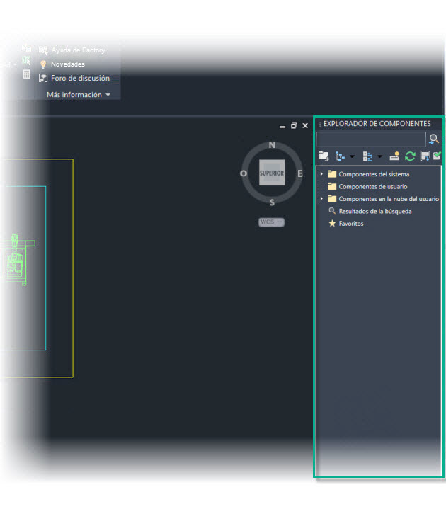

Abrir el explorador de componentes de AutoCAD Factory

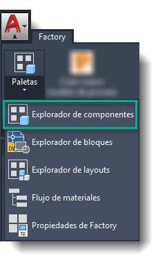

- Haga clic en Paletas de la cinta de opciones de Factory para mostrar más opciones.
- Seleccione Explorador de componentes.
- Coloque el explorador de componentes según sus preferencias. Puede anclar el explorador de componentes a la derecha, a la izquierda, en la parte inferior o en la superior. También puede elegir si desea dejar el explorador sin anclar y flotando.
El Explorador de componentes proporciona acceso a:
- Componentes del sistema
- Componentes de usuario
- Componentes basados en nube
- Componentes de Vault
- Resultados de la búsqueda
- Favoritos
- Todos los niveles de los Componentes de Factory que permiten una navegación fácil.

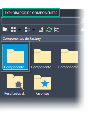

- En el explorador de componentes, haga doble clic en la carpeta Componentes del sistema.
- También puede explorar los componentes disponibles en esta carpeta y utilizar el botón Subir carpeta para volver al directorio anterior.
Sugerencia: Utilice la lista desplegable situada en la parte superior del explorador de componentes en cualquier momento para volver al directorio de componentes del sistema.

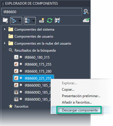

- En el campo Buscar componentes, escriba IRB6600 y haga clic en la flecha Buscar.
- Haga clic con el botón derecho en el robot IRB6600225_255 y seleccione Descargar componente, si es necesario.
- Haga clic con el botón derecho en el componente en el explorador de componentes y seleccione Añadir a Favoritos. A continuación, puede desplazarse hasta la carpeta Favoritos y revisar los componentes descargados en cualquier momento.
