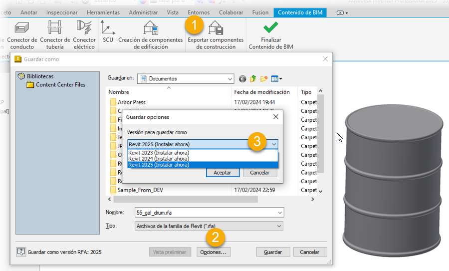

  1. En la cinta de opciones, haga clic en la ficha Entornos panel Iniciar Contenido de BIM.
  2. En la cinta de opciones, haga clic en la ficha Contenido de BIM panel Administrar Exportar componentes de construcción .

  3. Especifique una de las siguientes opciones como valor de Guardar como tipo:
    • Archivos de la familia de Revit (*.rfa) (valor por defecto)
    • IFC2x3 (*.ifc)
    • Archivos de Autodesk Exchange (*.adsk)
  4. (Opcional) Para archivos RFA, puede especificar la versión de Revit (2023 y versiones posteriores) a la que desea enviar la salida. En el cuadro de diálogo Guardar como, haga clic en Opciones y, en Opciones de guardado, seleccione la versión de Revit para el archivo RFA.
    Nota: Si no está instalada la versión coincidente del motor principal de Revit (RCE), se le pedirá que la instale. Si acepta instalar la RCE correspondiente, el comando Exportar componentes de construcción se cierra y comienza la instalación. Durante la instalación, puede continuar con otro trabajo de Inventor. Una vez completada la instalación, puede activar el comando Exportar componentes de construcción (paso 2 anterior). Esta función se ha añadido en Inventor 2023.
  5. Cuando haya terminado, haga clic en Guardar.
