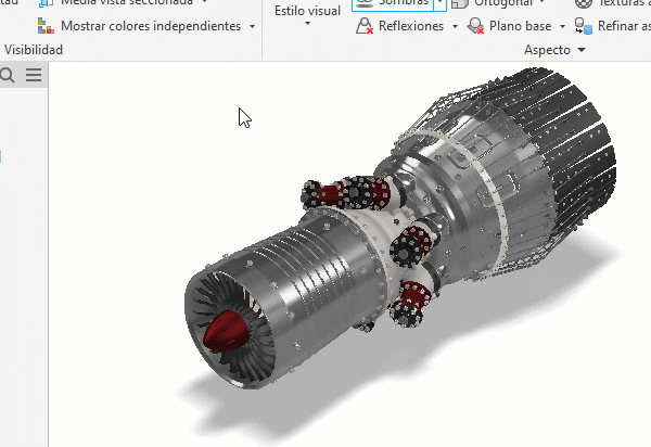

Procedimiento para mostrar componentes con colores distintos
Visualice subensamblajes, componentes únicos o componentes individuales con colores independientes.
Novedades: 2025
Mostrar colores independientes
Utilice una de las siguientes opciones para visualizar componentes con colores distintos.
  1. En la ficha Vista de la cinta de opciones, en el panel Visibilidad, haga clic en la flecha Mostrar colores independientes para mostrar la lista de opciones. Al hacer clic en el botón se activa o desactiva el modo de vista con la última opción seleccionada.
  2. En la lista, seleccione una de las siguientes opciones:
    • para cada ensamblaje de nivel superior exclusivo para mostrar los componentes de nivel superior en colores diferentes.
    • para cada ensamblaje de nivel superior para mostrar cada componente de nivel superior en un color independiente.
    • para cada pieza única para mostrar un color diferente para cada pieza única utilizada en el ensamblaje.
    • para cada pieza para mostrar un color diferente para cada pieza del ensamblaje.
  3. Para volver al aspecto de visualización normal, haga clic de nuevo en el botón Mostrar colores distintos, no en la flecha de la lista desplegable.
  4. Nota: Mostrar colores independientes es un estado de vista. Por ejemplo, si edita in situ, cambia al trazado de rayos o a un entorno de complemento, el estado vuelve a los aspectos normales.
