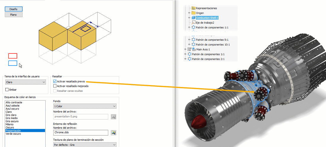

Muestra el efecto del esquema de color en el entorno de diseño o en el entorno de dibujo. Haga clic en los botones Diseño o Plano para ver el efecto del esquema de color activo en el cuadro de vista.
Controla el color de los iconos de la aplicación, el marco de la ventana, el fondo (por defecto), los paneles de propiedades y los cuadros de diálogo. Seleccione un tema de la interfaz de usuario en la lista de temas disponibles.
Define el comportamiento de selección de objetos.
Los objetos se resaltan cuando el cursor se desplaza sobre ellos, lo que ayuda a saber qué se está seleccionando. Activado por defecto. En entornos de ensamblaje y conjunto soldado, cuando está desactivado, el resaltado no se muestra durante la prioridad de selección de pieza o componente.
No afecta al comando Seleccionar otro, que siempre muestra el resaltado previo.
También está disponible en el menú desplegable Seleccionar de la barra de herramientas de acceso rápido.
Muestra el resaltado previo o el resaltado de los componentes del ensamblaje a través de otros componentes. El resaltado se muestra cuando un componente o una restricción se resalta o se selecciona.
Muestra los esquemas de color disponibles. Pulse para seleccionar uno de los modelos disponibles. El cuadro de vista muestra el resultado de la selección.
Proporciona acceso al Editor de esquemas de color, donde se pueden personalizar los esquemas de color de los elementos gráficos que se utilizan en Inventor.
