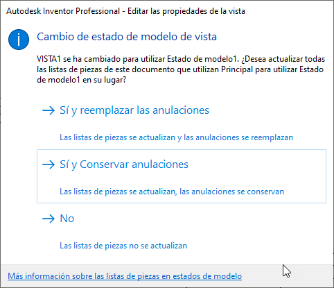

Acerca de las listas de piezas en estados del modelo
Una lista de piezas hace referencia a un estado del modelo y se puede compartir en varios planos. Cuando se edita una vista y se cambia el estado del modelo de origen, las listas de piezas que hacen referencia al estado del modelo de la vista original se ven afectadas.
Se muestra un cuadro de información para que pueda decidir cómo resolver las listas de piezas.
- Sí y reemplazar las anulaciones Seleccione esta opción si desea que las listas de piezas hagan referencia a la nueva lista de materiales del estado del modelo y descarten los valores de anulación existentes.
- Sí y Conservar anulaciones Seleccione esta opción si desea que las listas de piezas hagan referencia a la nueva lista de materiales del estado del modelo y sigan usando las anulaciones existentes.
- No Seleccione esta opción si no desea cambiar las listas de piezas.
