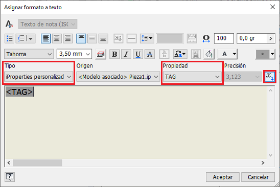

Asignar propiedades de ejemplar mediante el menú contextual del componente
- Seleccione uno o varios ejemplares de componente en el navegador, haga clic con el botón derecho y, a continuación, seleccione Propiedades de ejemplar para mostrar el cuadro de diálogo Propiedades de ejemplar.
- En el cuadro de diálogo Propiedades de ejemplar, escriba un nombre y un valor para la propiedad de ejemplar deseada.
- Haga clic en Añadir para añadir la propiedad de ejemplar.
- Si lo desea, añada más propiedades de ejemplar.
Consejo: En el cuadro de lista Nombre, seleccione el nombre de una iProperty personalizada existente para asignar el mismo nombre a una propiedad de ejemplar. A continuación, anule la iProperty personalizada en el nivel de ejemplar.
- Pulse Aceptar.
Nota: En el navegador, aparece una pequeña marca de punto junto al nombre del ejemplar. Indica que se han asignado propiedades de ejemplar para ese ejemplar concreto. Coloque el cursor sobre el icono del componente para visualizar la información de herramientas que muestra las propiedades de ejemplar asignadas. Utilice la búsqueda del navegador para buscar propiedades de ejemplar.

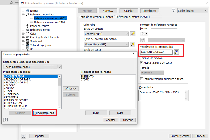

Mostrar propiedades de ejemplar en referencias numéricas
- En la cinta de opciones, haga clic en la ficha Anotar
panel Tabla
Referencia numérica.
- En la ventana gráfica, seleccione la geometría del componente al que desea enlazar la referencia numérica.
- Desplace el cursor y haga clic para añadir un vértice de directriz.
- Haga clic con el botón derecho y haga clic en Continuar.
- Continúe insertando referencias numéricas. Cuando haya terminado, haga clic con el botón derecho del ratón y, a continuación, haga clic en Cancelar.
- Haga clic con el botón derecho en una referencia numérica y seleccione Editar estilo de referencia numérica.
- En el cuadro de diálogo Editor de estilos y normas
sección Visualización de propiedades, haga clic en Selector de propiedades.
- En el cuadro de diálogo Selector de propiedades, haga clic en Nueva propiedad.
- Rellene el nombre de propiedad de ejemplar y haga clic en Aceptar.
- Haga clic en Aceptar y, a continuación, en Guardar y Cerrar para cerrar el cuadro de diálogo Editor de estilos y normas.

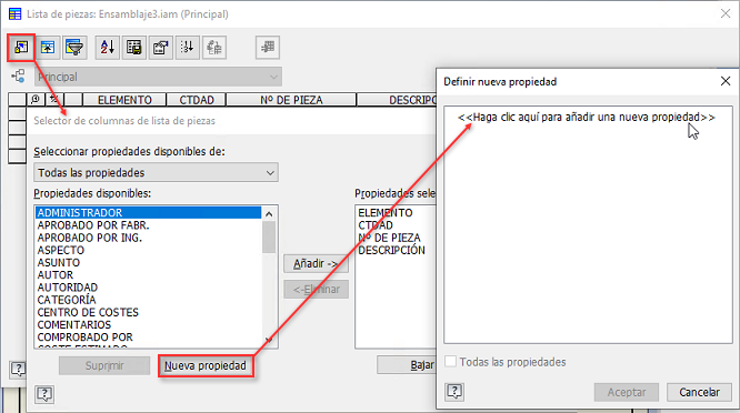

Mostrar propiedades de ejemplar en listas de piezas
La lista de piezas muestra los datos que usted tiene en la lista de materiales.
panel Tabla
Lista de piezas.
- Defina la lista de piezas con las opciones deseadas e inserte la lista de piezas en la hoja de dibujo.
- Haga doble clic en la lista de piezas y haga clic en Selector de columna.
- En el cuadro de diálogo Selector de columna de lista de piezas, haga clic en Nueva propiedad.
