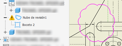

Notificaciones de nube de revisión
Al igual que otras anotaciones de dibujo, si la nube de revisión no está cerrada o no se ha definido correctamente, adquiere un color magenta en el lienzo y el nodo del navegador muestra un triángulo de precaución. Esto significa que debe realizar una acción para resolver un problema con el contenido del boceto. Puede realizar las siguientes operaciones:
- Haga clic con el botón derecho en el nodo de navegador de la nube de revisión o en la línea de nube en el lienzo y haga clic en Recuperar para activar Design Doctor y comenzar a evaluar el problema.
- Expanda el nodo de navegador de la nube de revisión y edite el boceto de la nube de revisión.
- Haga doble clic en la nube de revisión para editar el boceto.
