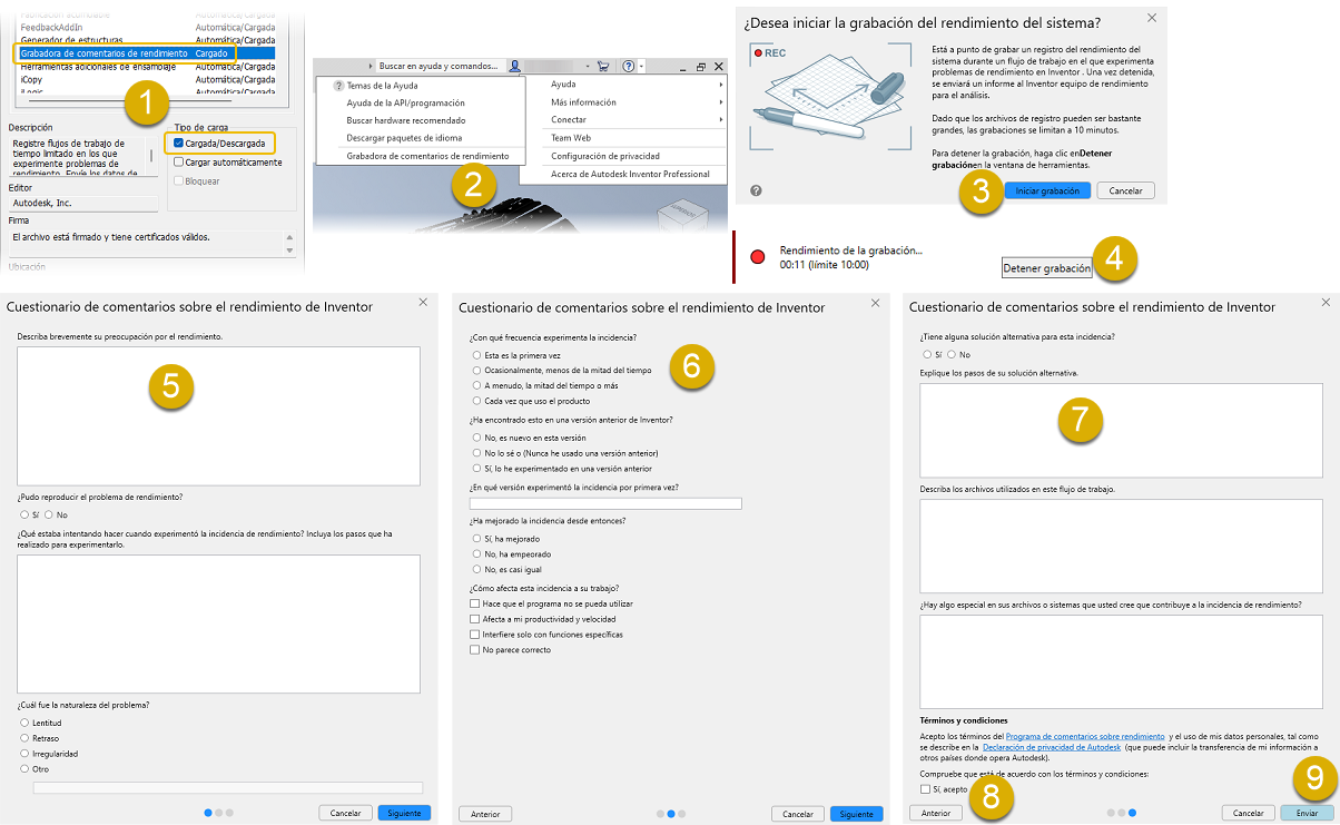

Con la grabadora de comentarios de rendimiento cargada, puede activar la grabadora y mostrar un problema de rendimiento y, a continuación, entregar esa información al equipo de rendimiento para que la revise.
Novedades: 2025
Administrar los complementos
Acceso: en la cinta de opciones
ficha Herramientas
panel Opciones, haga clic en Complementos.
La grabadora tiene un límite de tiempo de 10 minutos.
- En el cuadro de diálogo Complementos, seleccione Grabadora de comentarios de rendimiento y, en Comportamiento de carga, haga clic en Cargado/Descargado.
- En la barra de título de Inventor, expanda Ayuda y haga clic en Ayuda
Grabadora de comentarios de rendimiento. Se muestra la herramienta.
- En la grabadora, haga clic en Iniciar grabación.
- Cuando haya demostrado cómo se ha producido el problema, haga clic en Detener grabación.
- En el cuestionario, proporcione una breve descripción de la preocupación y la información sobre la experiencia.
- Seleccione la entrada adecuada para describir la frecuencia, la versión de Inventor utilizada y alguna información de ámbito.
- Proporcione las soluciones alternativas que desarrolló o tuvo que hacer para superar la preocupación.
- Lea los Términos y condiciones, active la casilla si está de acuerdo. El botón Enviar se activa.
- Haga clic en Enviar y la información proporcionada, y los archivos de diagnóstico se enviarán al equipo de rendimiento.
